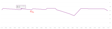

А можно подробніше про це? Шо означає "пливе SCO" і як це перевірити. Дякую.
це коли фактичний показник відрізняється від того що показує бмс, без кулометра не перевірите.
