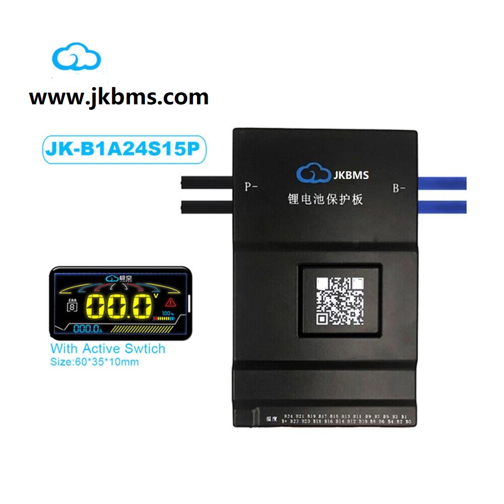

Про яке "mobile phone APP needs to be updated" китайці теревенять? У когось є дадаток на андроїд старше за версією ніж 4.28.0? Якщо так, підкажить де ви його узяли плс.
на сайті виробника -взагалі версія 4.17
але
що якби натякає - програма від стороннього виробника.))) Можливо запитати в нього?
але
Взагалі то, сайт виробника ось цей ))
опа
атака клонів)))
а я і не знав. Не користуюсь
Дякую.

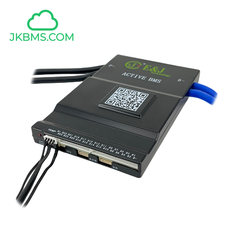

PS - а взагалі-то - питаня виявляється дуже цікаве.
В мене - наприклад перші версії були з саме jkbms.com
з лого E&J tech!
та і я наскільки памятаю - просто так домен першого рівня не дадуть
(навіть у нас треба спершу підтвердити авторство ТМ)
PPS - а є ще і http://www.jk-bms.com ))))
com - дають просто так.
я проводив довгий пошук, поки вийшов на справжній домен виробника. Він в них вказаний на Алібабі так само.
на алібібі є також і E&J tech
а на сайті і www.jk-bms.com
є багато інформації і навіть за 2024р.
і от
хоча - це не так і важливо. І тут вже оффтоп. Хто перший, хто другий.
Головне - звідки брати інфу))
Ага
схоже jk-bms.com - це чисто внутр маркет.
Вся інфа - на таобао.
