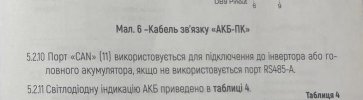

Аналізуючи всі дописи цього форуму, то всі вдалі спроби під*єднати до інвертора MUST до батарєї сторонього виробника , або саморобної батареї з інверторною JK BMS, то вдалося підеднатися лише по CAN шині. По RS485 MUST принципово спілуватися не хоче...
Так , port CAN є на батареї. І ось що написано в інструкції на фото. Але розпіновки порту CAN немає. Тому , можливо і є шанс поєднати інвертор і батарею але потрібна розпіновка порту CAN і зробити правильне налаштування на батареї.
