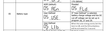

- чи треба вибрати інший тип батареї у 05-й функції ? там є LIb (просто літієва батарея з невідомим BMS), LIC (PACE 232 BMS), LIP (PACE 485 BMS) та LIL (PYLON 485 BMS)

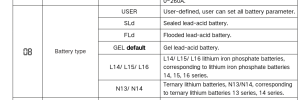

(картинку нижче додаю, можу додати і сторінку про dip-перемикачі батареї, але пізніше)
