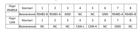

З того що відомо:
Інвертор Must PV18-5548 PREM
на самому інверторі наліпка каже Must PV18-5548 ECO
в мануалі пише, що протокол лише кан з такою розпіновкою:
для батарей мануал лише онлайн і лише на сайті (можна скачати з посилання вище що я скинув) і там мануал трошки для інших баток, але кажуть що це нормально...і там так:
Виставив для батареї майстра діпи всі нулі. у слейва 1 (там в мануалі текстом є трохи розбіжність з малюнком, але після наполегливого спілкування з їхнім саппортом мене запевнили що майстер завжди нулі)
Зєднання батарей між собою: майстер в rs485C а слейв в rs485А.
1771880770266.pngПробував штатним юсб-рж45 кабелем приєднуватися до майстер батки через порт rs485a/can використовуючи їх программу яку вони на сайті виклали - приєднується нормально.
В обох батареях по замовчуванню виставлений протокол pylon і для рс485 і для кан.
Далі налаштування зі сторони інвертора:
виставив в п.14 тип батареї li.
протокол в п.41 08.
зєдную порт майстер батареї rs485a/can з інвертором(танці з бубном):
я вже 3 види патчкордів створив і жоден не зробив навіть натяку на те, щоб інвертор показав щось замість звичайного вольтажу батареї.
пробував так
1. (очевидний) майстер батарея 4L-5H-7gnd
інвертор 4H-5L-6gnd
всього 3 дроти, все інше з обох боків обрізано.
2. (без землі)
інвертор 4H-5L
всього 2 дроти, все інше з обох боків обрізано.
3. (земля зі сторони інвертора в 3 пін)
інвертор 3gnd-4H-5L
Що я пропустив архіважливого? в якій церкві свічку поставити?

Доброго дня!
Маю інвертор EASUN 6.2kW 48V ISolar-SMH-III-6.2KW і батарею DEYE SE-F5 Pro C 51.2V 5.12kWh . Налаштування батареї на UserMode. Все працює, але на інверторі немає інфо по батареї. Зрозуміло що не має зв'язку БМС через can-rs485 через розбіжність протоколів обміну в цих приладах. Розпіновка кабелю, що йшов в комплекті з батареєю однакова як в описі інструкції по батарейці так і в інструкції по інвертору. Може хто зміг подружити ці прилади по интерфейсу, чи між собою вони обмінюваться інформацією не зможуть?
