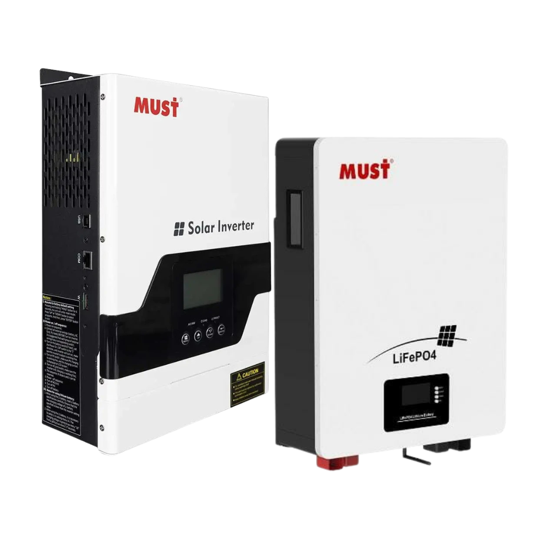

Ось знайшов посилання , де пропонують саме такий комплект. Спробуйте дізнатись в них
Добрий вечір!
Маю MUST PV18‑3224 VPM II та MUST LiFePO4 LP1600-24100 24V 100Ah.
Не можу їх подружити, підключав по CAN, обома кабелями (і від інвертору і від батареї).
Обирав в меню батареї CAN та LUXPOWER, потім у іншому відео бачив що обирають PV-CAN - спробував і це.
В меню інвертора у 41 пункті меню ставив 0, потім ще пробував 17.
Не допомагає, в Solar Power Monitor не показує температуру батареї, чи якісь інші дані які б показували що є обмін інформацією. Окрім того в Battary Relay показує Disconnected.
Прошу допомоги, якщо хтось стикався з такою ситуацією.
З повагою,
Олександр
В мене такі самі батареї.
Знаходив на ютубі що вийшло підключити після того як людина зробила ресет батареї. Там є дирка і корпусі щоб гостре запхати. От після скидання в нього запрацювало все.
Як кажуть, It's never too late to learn
Дякую усім за поради. Ресет зробив, з відключенням батареї, все як треба. Ресет теоретично відбувся, як мінімум після натискання кнопки ряд світлодіодів поблимали один за одним, що як пишуть показує, що ресет пройшов. І все одно - інвертор батарею не бачить і на різних кабелях і протоколах кан шини. Мабуть значить буде так як є. Дякую.
Спробуй на інверторі -> 41 = 8 а на батареї протокол PYLON (він перший у списку)
В мене так з'єдналися але інвертор губить батарею через 1-3 хвилини і знов не бачить :(
