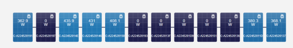

Оптимизаторы Deye XL-02-B по ТТХ 700В 15А. Стринг из 12 панелей 585Вт, ток до 13.7А.
hello
It's like this, currently the PV current exceeds the upper limit of the optimizer, causing overcurrent in the optimizer, but this current does not exceed the upper limit of the inverter. You can pause using the optimizer for now.
Alex
Deye techncial support
Вот сейчас имею 6 из 12 панелей отключились:
А самое главное - они включатся только завтра после ребута (обесточки панели ибо они питаются от панели)!
Так что не все йогурты одинаково полезны©
А ещё оптимизаторы не работают от свежего воздуха)))
Два одинаковых стринга рядом, тот что с оптимизаторами даёт например 6400 Вт, а без - 6610Вт.
Оверхед от 3 до 12вт на каждый оптимизатор в зависимости от текущей генерации.
Вроде и копейки, но парочку киловатт со стринга терется ежедневно.
Конечно если есть частитчное затенение то выгода больше чем потери.
Вот ещё свежего добавлю:
Hello friend
When the current exceeds the upper limit of the optimizer's rated current, the optimizer triggers an alarm
The current solution is to first stop using this batch of optimizers, dismantle them, and compensate you with a new optimizer after the production of new optimizers. You can then put them into use
