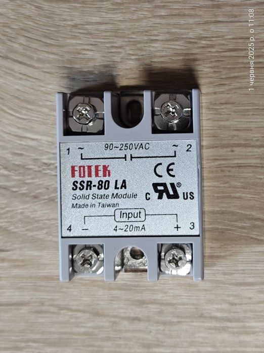

Добрий день. Підключив все за схемою, але напруга на тен не йде, навіть лампочка не світить, хоча сонця зараз переізбиток. Підкажіть в чому може бути причина? Дякую.
Щось не так з реле, або його включенням. Вампір на скріні показує, що він кочегарить його на повну.
