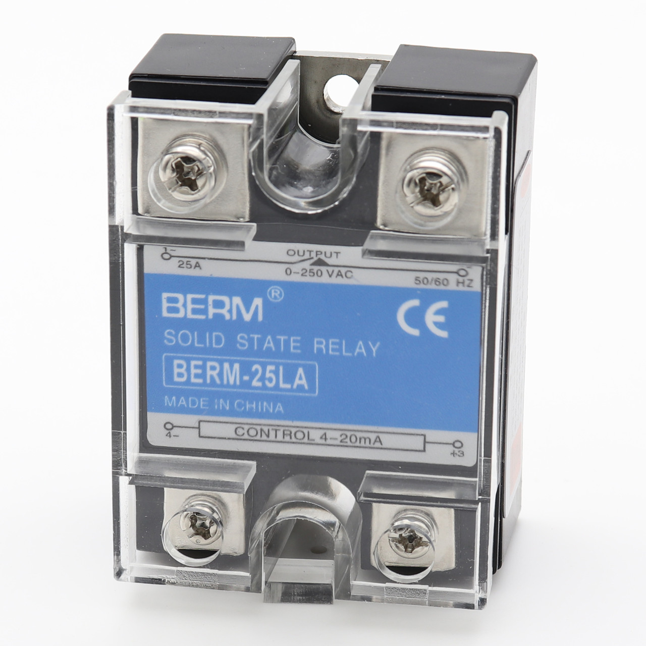

Доброго дня. Ви створили дійсно корисний пристрій. Хто ще не розібрався в його + задумайтесь. Але є ДУЖЕ важливе питання щодо роботи саме RRS.
Поясню, я особисто розробляв аналогічний прилад для себе, але брав дані з однієї панелі, відштовхуючись від розрахунку вольтажу при максимальній потужності...... (все дуже індивідуально і важко). Ардуіно управляла відкриттям SSR реле, моніторила падіння вольтажу на панелі і вносила корективи... Я думаю ви це чудово розумієте про що я....
Але я зіштовхнувся з величезним тиском у всіх групах щодо створення "гармонік" і поганого впливу на сам інвертор.
Керування SSR-40LA "обрізає" частину синусоїди змінного струму (AC), пропускаючи лише її частину в кожному півциклі (10 мс при 50 Гц). Це призводить до несинусоїдальної форми струму.
Несинусоїдальний струм містить вищі гармоніки. Вони виникають через різкі зміни струму при вмиканні/вимиканні в середині циклу.
наслідки цього на інвертор
Гармоніки збільшують втрати в трансформаторах і конденсаторах інвертора, що може призвести до перегріву.
Інвертор працює менш ефективно, бо частина енергії витрачається на ці "паразитні" частоти, а не на корисну роботу тена.
Високі гармоніки можуть викликати нестабільність вихідної напруги інвертора

Зрозуміло. Річ у тім, що у тих бюджетних китайських реле хоч і написано 0-10V, але у них є мертва зона приблизно від 0 до до 3В. В цьому діапазоні вони закриті. Тому Вампір ту мертву зону і вирізає. Це пояснюється просто - в оптопарі стоїть світлодіод, а це пороговий пристрій. Ваше реле можливо влаштовано складніше і має чесну характеристику. Тому маємо такий ефект.
Що можна зробити. Спробуйте для початку поставити послідовно резистор у плюсовому дроті, що іде до реле. Можна потенціометр наприклад на 4.7кОм і спробуйте його порегулювати. Такий резистор має посунути характеристику реле вниз.
Доброго дня. Мав трохи часу для експериментів. Так перевірив своє реле, від лабораторника давав від 0 до 10 вольт, воно дійсно починає відкриватись десь від 0.2 вольт(може і ранше просто бачу навантаження вже при 0.2в.)
Потенціометр послідовно плюсу мало допоміг, так як він зміг зменшити напругу до 2.2 в. При 4.7 кОм. Але при тому при максимальній напрузі теж вплинув добряче і після нього напруга більше 5 вольт не піднімається тобто на виході 50%потужності приблизно.
В результаті отримав регулювання від 22%до 50% (це якщо судити по напругах.). Пробував різні варіанти підєднання потенціометра нічого особливо не міняється, якщо зібєш трохи напругу на малій потужності, то зібєш добряче на великій, мабуть при виростанні напруги струм теж виростає і резистор гасить більшу напругу.

ОК, в майбутньому спробуємо це якось врахувати. А зараз спробуйте ще такий варіант - включіть по плюсовому дроту послідовно світлодіод, або послідовно кілька звичайних діодів, наприклад 1N4148 або 1N4007 (плюсовим виводом до Вампіра). Так ми зробимо емуляцію китайського реле. Світлодіод можна попідбирати по кольору. у червоного менше падіння напруги, у синього більше. Також напругу відсічки можна підбирати кількістю звичайних діодів (1...4шт). Якщо у вашого реле дуже великий вхідний опір, тоді поставте ще резистор 5-10кОм з мінусового виводу діода на землю.

Спробував світлодіод та резистор, вийшло Досягти непоганого результату, при 1%350 ват навантаження а при 100%1.7кВт. (це з 2кВт)
Напруги тепер не виходить поміряти так як після встановлення світлодіоду тестер показує чудеса.(Мабуть якісь наводки які перестали гаситися через встановлення світлодіоду)
