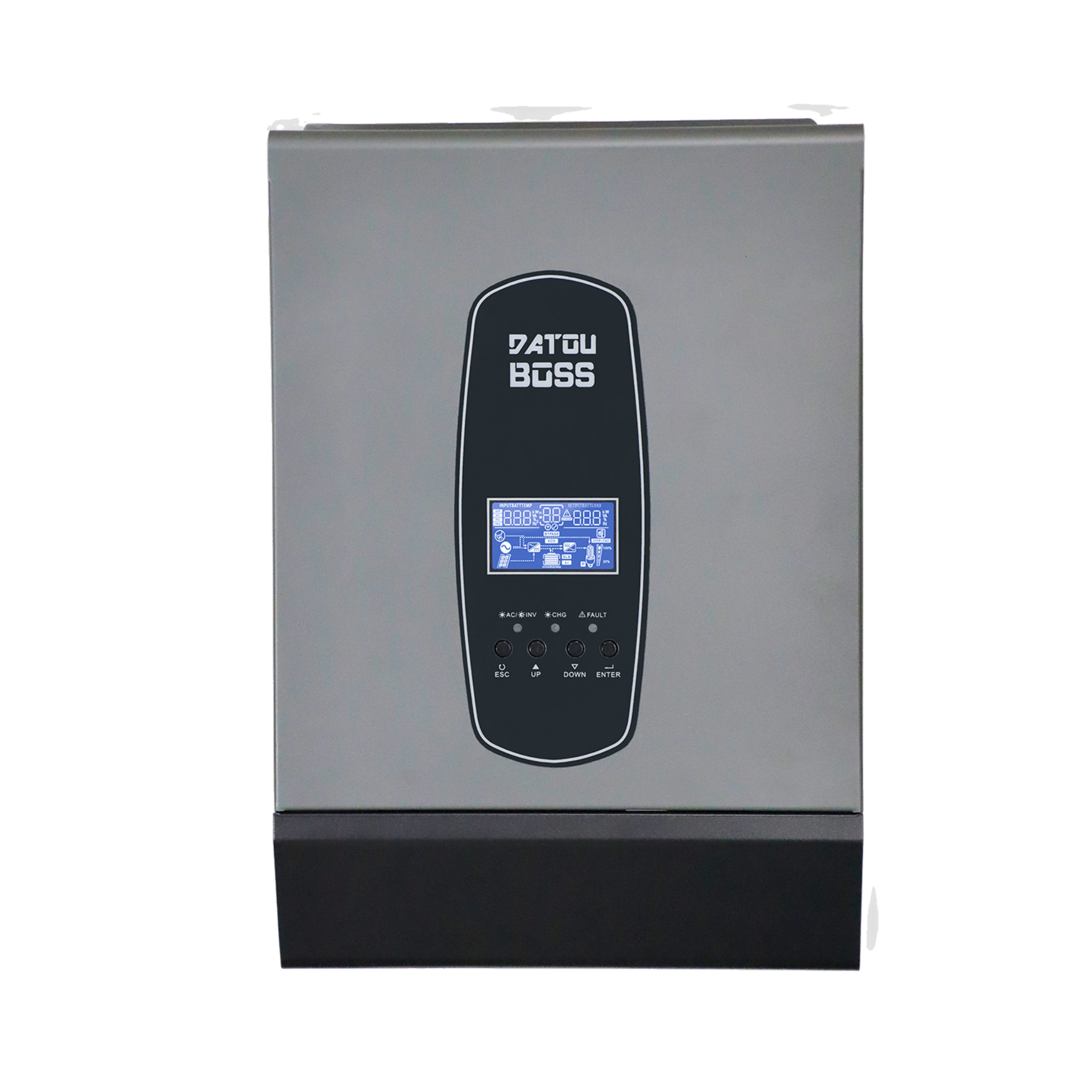

Datouboss DT-4862
та Daxtromn AGH-4.2KW-PRO
чи буде працювати прилад? і як це перевірити?
Це клони Вольтроніка, значить мають працювати. Але точного підтвердження саме по цих моделях в мене ще нема.
Перевіряємо так. Втикаємо в той RJ45 патчкорд і обережно, щоб нічого не закоротити заміряємо тестером напруги на протилежному роз'ємі кабеля. Ставимо на 8 контакт (зазвичай коричневий дріт в патчкорді) мінусовий щуп тестера, червоним щупом міряемо. Якщо на першій нозі -12...14В, а на четвертій +12...14В, значить у нас класична розпайка роз'єма. Далі паяємо кабель RJ45-DB9, схема є на сайті Вампіра. Якщо в комплекті з інвертором йшов вайфай даталогер, то кабель паяти не треба. Берем його від логера.
Далі підключаємо інвертор через конвертор RS232-USB до компа. Запускаємо програму MultiSIBControl. Якщо вона побачила інвертор, то інвертор буде працювати і з Вампіром в Smart Mode 1. Це самий поширений протокол. Якщо ні, то можливо теж буде працювати на інших протоколах. Деякі я вже додав, деякі ще в планах.
Якщо розпайка RJ45 інша, то треба розбиратися. Поки що я з'ясував що іншу розпайку точно мають SRNE та MUST. По перших на сайті вже є схема підключення, по других скоро буде.
