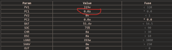

Я правильно розумію, що вампір не бачить струму від панелей?
Але, якщо це один з базових параметрів розрахунку VaMPPT, то ця фішка й не працюватиме?
У когось на Гроваті працює вампір з ESP32?
да, вампір не бачить...
параметр струму не є обов'язковим для VaMPPT. Він лише обмежує пошук точки на малих струмах. Нічим не доказано, що на малих струмах точка може упливати, зроблено було більше на інтуіції. Якщо струм не доступен, встановити VaMPPT Start потрібно в нуль.
Встановив собі в нуль, подивлюсь, як воно, може зовсім викину той параметр.
Дійсно була помилка для Гровата. Там в протоколі вони ці параметри на два регістри розтягнули, а я тільки з одного брав. Перевіряйте 2.46.
І якщо є можливість, то переставте дроти і на другий PV вхід щоб і там струм подивитися.
