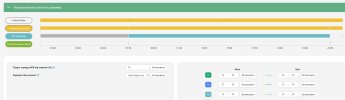

Розбираюсь з налаштуваннями. Зарядка від мережі по часу. В такому випадку цілодобово. Для зарядки по пільговому тарифу треба залишити лише Т1 і Т3, а в Т2 виставити все по 0 ?
    69 Кб · Перегляди: 20
