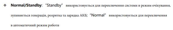

Обновился мануал на SNA серию. https://luxpowertek.com/wp-content/uploads/2025/10/SNA-3-6K-User-Manual-25.10.22.pdf
там есть описание 35 параметра, может это то что вам надо
Даного параметра я не знайшов. Може бути в цьому вина версія прошивки бо я не оновляв її? (версія cbaa-181D1B)
Я цей параметр бачу тільки при локальному підключенні з телефону (wi/fi або блютус, неважливо). прям виходите зі свого акаунту і конектитесь локально через блютус (так простіше, не треба конектитись на вайфай донгла). перевірте, як нема, то вже напевно прошивка
Підключився лкально через wi-fi, даний параметер відключений мені його треба включити?
Включив коли зможу перевірити та дам знати бо зараз нема світла. Заздалегідь Дякую
