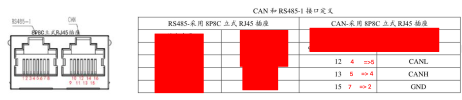

Контакти Inverter => BMS
3 => 7 GRD,
4 => 5 CAN-H,
5 => 4 CAN-L
в Must мануал не правильний і трохи кривий саме для цієї моделі.
А сами JK-BMS теж молодці рахують перевернуто контакти, повинно бути 4 => 5, 5 => 4, 7 => 2, якщо дивитись з однієї сторони, там і там
вот як це виглядає на приктиці з ліва inverter з права BMS
обжимка не стандартна просто почергова БО-О БЗ-З БС-С БК-К, далі на БМС вже крутим як хочемо
