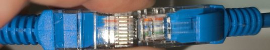

виходить так що кабель вже є перекрученим, від того і виникає плутанина

виглядає як стандартний TIA568B. Як мінімум лівий коннектор перші чотири дроти, бо решту не бачу. Правий коннектор мінімум 6 дротів на місці стандартного розпінування TIA568B

різні виробники по різному подають інформацію, в цьому випадку JK BMS вказує розпіновку на вході (мама) а Must вказує розпіновку на коннекторі (папа) тому і плуютаются 4та 5 пін, іде віддзеркалення. Земля на 3 та 6 однаково розташовані симетрично від кінця або початку.
