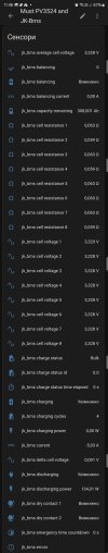

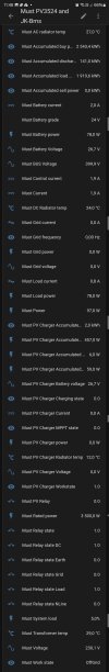

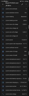

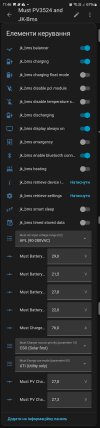

Моя прошивка трохи інакша, там ще одночасно bms моніториться по bt. І в home assistant одночасно бачу і інвертор і дані батареї. Для цього використав ще цей проект:
Screenshot_20260408_114523_Home Assistant.jpgScreenshot_20260408_114616_Home Assistant.jpgScreenshot_20260408_114755_Home Assistant.jpgScreenshot_20260408_114816_Home Assistant.jpgScreenshot_20260408_114838_Home Assistant.jpg
Переглянути вкладення 11150Переглянути вкладення 11156
Переглянути вкладення 11151Переглянути вкладення 11152Переглянути вкладення 11153Переглянути вкладення 11154Переглянути вкладення 11155
