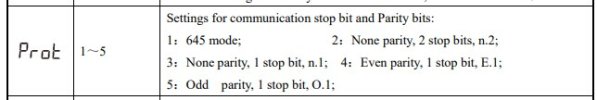

2) Який протокол роботи лічильника відповідає роботі інвертора?
Дякую за допомогу!
