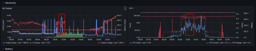

У мене стояло TargetPV = 320, коли була сонячна погода все пряцювало добре, витягнуло в бойрер по макс. Ось тут видно, зеленим то солнце, і синім віддача з інвертору.

Вчора було похмуро, сонця майже не було. Я так поняв, що коли похмуро то TargetPV вже не актуальний.
Близько 10ї інвертор перейшов на Grid, а близько 11ої вампір відкрив реле на максимум, тому що при TargetPV = 320 воно видавало 700-800Вт, і в нього жоден ліміт не спрацював. І виходить що вампір тянув 2кВт із гріда. Коли я побачив то вже тоді поставив TargetPV = 350 і все стало норм, він відключився.
Сьогодні знов сонячно і при TargetPV = 350 вампір видає 1-1.1кВт замість 2.

Це така картина через сильний перегрів панелей у спеку. В інші пору року її практично нема.
Зараз realrabbit написав программу під ESP32 для автоматичного відслідковування напруги PV для Вампіра. На Деї в нього працює відмінно. На Вольтроніках трохи гірше. Але процес удосконалення триває.
