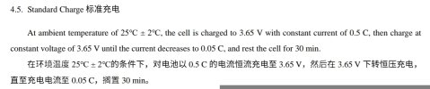

В деяких бмс можно окремо налаштовувати загальну напругу і напругу на окрему комірку може і в ваших можнаАбо ставити на ній 3,65 на комірку

Ні . В якісному зарядному пристрої обов'язково є режим флоат(для відпочинку) та зниження струму під кінець заряджання (крім того,що батарея меньше бере)Зарядка це і е блок живлення
в окремих пристроях зазвичай такого немає, спробуйте знайти хоча б один такий окремий ЗП з режимом Флоатобов'язково є режим флоат(як це реалізовано в сонячному інверторі)
зниження струму під кінець заряджання відбуваєтеся у будь якому разі - коли зарядне досягає встановленої напруги струм починає поступово знижуватись і це фізіка а не особливість БПзниження струму під кінець заряджання
ні один дешевий інвертор так не робить (не кажучи про окремий ЗП), нажальприпинити заряджання і дати спокій як мінімум на 30 хвилин
Це повне нерозуміння що таке режим флоат ,як його налаштувати та як ним користуватися в реальних умовах.тим більш що для ЛиФе флоат не потрібний і навить шкідливий
Наведіть приклад (посилання) Окремого зарядного пристрою для LiFePo4 з режимом флоатЯКІСНІ зарядні пристрої та яким критеріям вони відповідають
У Віктрон всі блоки окремі так що це фактично дорівнює інвертору і це єдиний прикладМабуть в розширеному режимі з експертними налаштуваннями можна більш менш нормально зарядити

Зміг збалаесувати тільки струмом...Краще оперувати струмом
