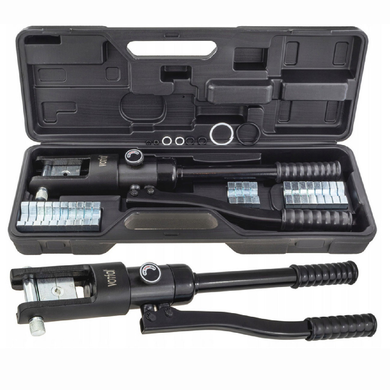

Зле що ще тоді китайці вже продавали без дротів прийшлось самому все окремо докуповувати, так само і зараз треба буде силові дроти до бмс купувати, але то з одної сторони+ юо брав мідь обжату пресом, хоча на зараз маю свій прес не дорогий так як він треба на пару раз.
А які були дроти? На 200а чи менше?
А де купувався?
Я вже замовив дроти, то буду сам обтискати. Пока знайшов самий дешевий прес ось такий:
А де купувався?
На алі брав, я не брав такого, для чого на пару раз?? Взагалі можна обжати в тисках розрізаною пополам гайкою по діаметру клеми і буде не гірше отих що ти показав кліщів, краще дротів толкових придбати на ту сумму.
Тисків і чим різати гайку немає. Поки або купувати або в майстерні де обжимають.
Вже їдуть awg1 за 80$
