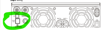

Підніму тему порту комунікації SRNE. Проблема в тому, що мій інвертор має одне гніздо RS485/CAN. Потрібен перехідник чи сплітер? Де його купити? WIFI мені потрібен, і тут радять підключити ще мої батареї Must LP16-24100 25,6V 100AH LiFePO4.

32 - BMS communication port options:
- DIS (Default) - BMS communication is disabled. At this time the RS485-2 port can be used for our PC and remote monitoring interface.
- 485 - Choose RS485-2 port for BMS communication.
- CAN - Choose CAN as the BMS communication interface (this interface is optional and only supported by some models). At this time the RS485-2 port can be used for our PC and remote monitoring interface.
Наконец то описание CAN. Можно выбрать CAN в этой опции, тогда получится и BMS подключить и WiFi оставить, нужен подходящий сплитер для провода. для BMS на нужны только CANL, CANH
