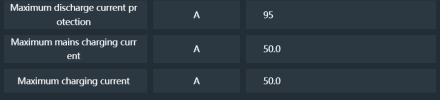

С сетью, в том то и дело, режим SUB, вот сейчас 3:00, решил действительно проверить клещами, показывает 1.3 ампера.
Что у Вас стоит в Ф1п: 1; 6 ; 7 и 9? А так же в Ф2п: 02;11;12-15 ? У меня к 7ми часам 100% заряд и инвертор переходит в режим SBU (это в пасмурную погоду, как сейчас).
Пока была солнечная погода, стоял главный режим SBU и с 18:00 до 21:00 переходил на SUB. Сейчас в такую погоду, полностью перешел на SUB, но при этом аккумулятор разряжается.
Вот первый скрин, это в 3 ночи, когда клещи показали 1.3а. Хотя аккумулятор даже отключен, на инверторе видно на фото в сообщении выше, второй скрин, это сейчас, и клещи показали 0.5. Все вторичные режимы работы и зарядки, отключены. Сейчас режим SUB 100% и зарядка излишками солнца. Но при этом, аккумулятор сам по себе разряжается.

Короче. Отключил полностью всё, нагрузку, сеть 220 и панели. Инвертор берет 98вт, на клещах с аккумулятора 2а +-. что и есть 100вт. При подключении панелей, с аккумулятора начинает брать по клещам 1.5а. И если подключить светь 220в, берет с аккумулятора, постоянно 1а. Как сделать чтобы вообще не брал, когда есть сеть не знаю, разве что полностью его отключать. Но, это не вариант.
Аккумулятор отключать вообще, это чревато проблемами. Так в любом случае, если подключили сеть, то обязательно идет заряд. Так же днем, от солнца, идет заряд аккумулятора. Если солнца мало, то естественно, остальное инвертор добирает от аккумулятора, но это не может быть постоянная величина. Она колеблется от 0 и выше.
Ну, проблем без аккумулятора никаких. Если стоит зарядка только солнцем или излишками солнца, то заряда от сети никакого нету. В общем, был только что у кума, проверил. На Growatt инвертор берёт в 2 раза меньше ток. Вот поэтому и садится дольше. Первое фото наш Anenji 0.8 - 1a, второе Growatt 0.3 - 0.5a.
Так что, 0.7а и 37ватт, это вполне реальные, и правильные показатели.
