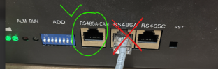

Згідно https://logicfox.info/manuals/LP/Akkum/20330_20331_30385_30386_RM_manual.pdf і https://logicfox.info/manuals/LP/invertor/30594/30594_manual.pdf, підійшла розпіновка RS485 для кабеля voltronic
батарея: 1 - RS485B, 2- RS485A.
інвертор: 3 - RS485B, 5 - RS485A
Нюанс заключався в тому, що для з'єднання з інвертором, потрібен крайній лівий порт:
Ну і відповідно, потрібно виставити на батареї і на інверторі Pylon в якості типу батареї / протоколу передачі даних (а не як в іншому посібнику користувача де треба вказувати LIB)
