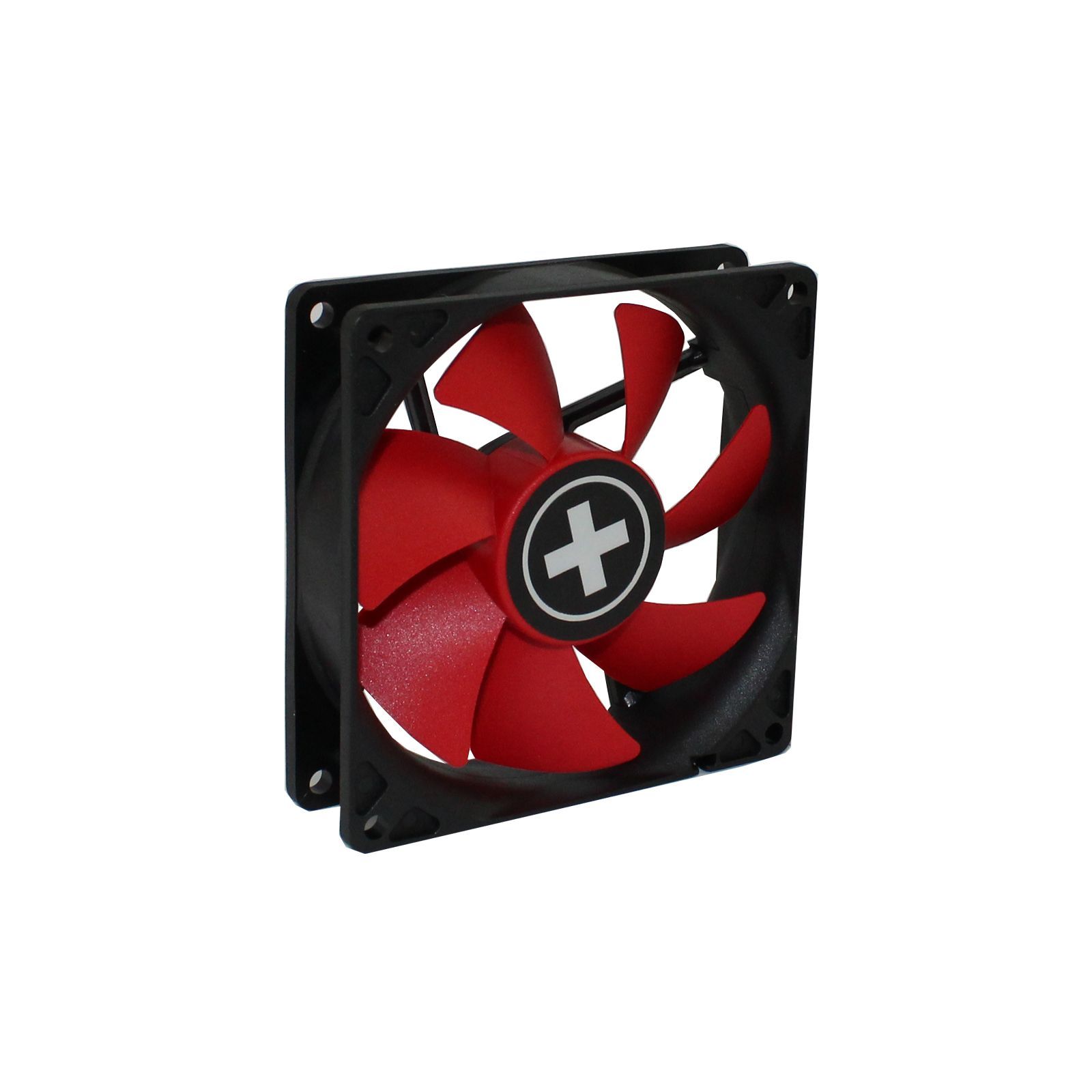

Вентилятори спершу думав Noctua... але потім поміркував та зрозумів, що немає сенсу такі гроші (Ноктуа дуже коштовні) вкидати в систему, яка не є критичною (якщо охолодження тимчасово зникне - нічого не згорить), замовив собі вентилятори дешеві, але як і Ноктуа на гідро-підшипнику, ставив такі вже, добре працюють. Вони повільні, 1500 RPM, шуму не створюють. Розмір 92 мм, 3 штуки як раз перекриють всю площу радіатора і стають добре знизу інвертора на радіатор.

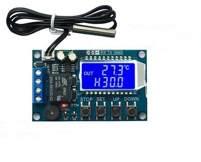

Терморегулятор узяв такий
Вимірює до 110 гр, точність 0.1, є калибровка датчика що доречно, мій екземпляр мав помилку на 0.4 гр., зараз вже не має... Також налаштовується гистерезис, щоб запобігти дребезгу реле на межах переключення.
Єдине питання в мене залишилося - де на радіаторі краще причепити датчик температури. Тому що при заряджанні більше гріється циліндрична частина з маленькими ребрами. А при розряді - великий радіатор з високими ребрами. Мабуть десь посередині поставлю...
