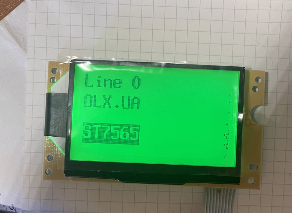

До речі, якщо комусь треба дивитися без смартфона на ті показання пробігаючи поруч, то Вампір вміє працювати з LCD. Там він показує ту саму інформацію, що на екрані смартфона. Я це не сильно афішую, бо той LCD не сильно вписується в конструктив корпуса на DIN рейку. Але якщо хтось захоче "поколхозити", кажіть. Я викладу тут схему підключення.
Взагалі не бачу проблеми. Давайте зробимо корпус для дисплею. Хоч на DIN. Хоч як окремий коробок. 3d принтер жеж не проблема зараз)
Це для творчих ентузіастів не проблема, такі і лобзіком собі випиляють все що треба :) Але більшість зараз хоче готові рішення...
Схему зараз викладу.

Схема така. На Вампірі потрібно або допаяти штирі 2x5 і підключати роз'ємом IDC10 як на фото, або підпаятись напряму. LCD називається GMC12864-06D. На Алі вони десь по 180грн.
