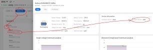

А как все таки через Соларман или Клауд ПОСМОТРЕТЬ версию BMS каждого аккумулятора?
Deye Cloud в браузері на компі: Devices (вгорі праворуч) - Battery (вголі ліворуч) - тицьнути на трикутничок - відкриється список батарей - тицьнути потрібну батарею.
Скрін нижче:
В приложении дее:
Пристрій - батарея и комунуть на батарею.
В соларман:
Обладнання - батарея - докладніші відомості
Скрін нижче:
Круто, але в мене тільки інвертор та логгер, а батареї не відображаються (Deye se-g5.1 pro-b)
    129,2 Кб · Перегляди: 5

В солармане та клауді відображає, графіки споживання-заряду АКБ малює
А софт не відображає вкладку АКБ
    172 Кб · Перегляди: 9
    227,7 Кб · Перегляди: 9

Аккумуляторы 2 шт Deye se-g5.1 pro-b BMS Ver 2008
Инвертор 2006-1147-1807 (1001-C047)
.......... в закладке Батареи нету третьего окна с подробностями
Пишите на service@deye.com.cn
Тема: Firmware update
Письмо:
Hello,
We have SUN-12K-SG04LP3-EU.
Problem: Batteries are not displayed in the application.
Please update the loggers, inverters, batteries.
Update can be done at any time without additional approval.
Invertor:
xxxxxcxxxx
Logger:
xxxxxxxxxx
По поводу обновления в любое время - на ваше усмотрение. Я так пишу что бы не согласовывать время когда обновлять. По опыту в 12 дня обновляют.
