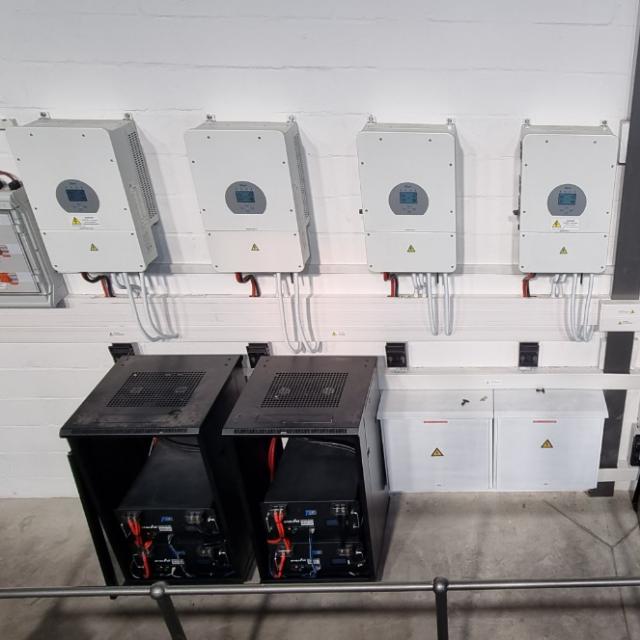

Доброго вечора, хтось можливо зустрічався з проблемою моніторингу на інверторах Deye 10kw, на усіх інших моделях deye відображення нормальне. Це друга станція на інверторі deye 10 kw, і та ж сама проблема. Суть проблеми що і в deye cloud і в solarman споживання, та мережа відображаються не коректно, хоча на інверторі цифри інші. Приклад якщо на екрані інверторі споживання 580w а мережа 750w, то в програмах 58.00w та 75.00w
