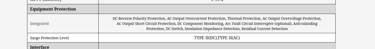

Доброго дня. Підкажіть будь ласка, маю інвертор Deye 6 кВт (mppt 125-500в). Який УЗІП по стороні сонячних панелей ставити на 500 чи на 600 в?
Якщо я поставлю на 600 в чи безпечно це для mppt у випадку виникнення імпульсних перенапруг?
Підкажіть можливо якогось хорошого виробника?

Вибачте, прочитавши , так і не зрозумів чи безпечно ставити УЗІП на 600 В на Деє 6 кВт.
так. Безпечно. Є номінали. Є макс допустима напруга.
Краще почитайте (ви взагалі читали?) - для чого встановлюється ПЗІП.
І що від чого він захищає.
а також от - з паспорту
ну і IEC/EN 62109
ну і якщо досі - не можете зрозуміти - обмежувач перенапруг 1000В
по виробниках - якщо китайці TOMZN
я кщо Європа (з Китаю))) - Eti , siemens, shneider, abb
Переглянути вкладення 8122
Переглянути вкладення 8123

Так, читав. Просто не зрозумів.
Я думав, що якщо поставити УЗІП 600В на mppt, який розрахований до 500В, у випадку імпульсу напруги наприклад 580-590В він може вийти з ладу( в саме конденсатори проб'є). Адже при цій напрузі УЗІП ще не відпрацює
А що ви думаєте на рахунок узіп Saltek або Noarc?
