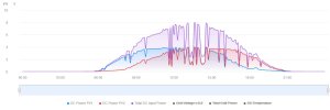

Вітаю. Я новачок тут, читав зо пів року форум. Маю питання. У мене дея 6 + 8кв панелей (2стрінга по 4квт). Додам фото з моніторингу на якому видно що вже з 18 год я мало генерую. Чи можливо додати на ген порт Деї 3кв мережевий інвертор та додаткове поле на 2,5квт на північний захід (на даху є можливість). У мене зелений тариф на 6квт. Мережевий інвертор якщо підлючати тільки до ген порту (3 піни, фаза нуль, заземлення), звісно до нього панелі. Це все поїде? дея буде ним керувати і обмежувати видачу по ЗТ до рівня 6квт? Хочу трішки вечірньої генерації додати. Дякую2222.jpg

Вітаю. Я новачок тут, читав зо пів року форум. Маю питання. У мене дея 6 + 8кв панелей (2стрінга по 4квт). Додам фото з моніторингу на якому видно що вже з 18 год я мало генерую. Чи можливо додати на ген порт Деї 3кв мережевий інвертор та додаткове поле на 2,5квт на північний захід (на даху є можливість). У мене зелений тариф на 6квт. Мережевий інвертор якщо підлючати тільки до ген порту (3 піни, фаза нуль, заземлення), звісно до нього панелі. Це все поїде? дея буде ним керувати і обмежувати видачу по ЗТ до рівня 6квт? Хочу трішки вечірньої генерації додати. ДякуюПереглянути вкладення 8128
Добавить можно. Только зачем вам северо-запад? Больше полугода там копейки капать будут.
